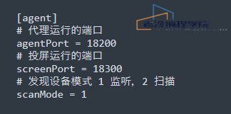

7.2.0版本新增了usb闪断功能,可尝试闪断后startEnv重新启动自动化
如果跑脚本期间自动化掉了无法启动
1、中控 鼠标右键 选择闪断USB,然后会自动重连,再右键测试自动化菜单,点击获取应用列表,如果有数据直接开启自动化,如果没有再次闪断
2、如果提示桥接日志提示 bad device也按照1步骤
3、在做上面步骤之前,可以使用爱思修复驱动功能,修复驱动 界面有 关闭winsock选项
1.升级最新版中控
2.重新插拔手机
3.掉签/掉激活,重新激活/签名
4.cpu/内存占用过高导致中控/桥接崩溃,重启桥接/中控
5.代码写的不行,截图/找图/ocr等没有正确释放
6.主板/集线器供电不足,数据线质量不好/接口松动
7.爱思->实时屏幕,再测试
8.桥接里的开发者镜像,要放置对应版本,没有的版本,用最近的版本复制并修改为对应版本号
9.挨个重启设备,手机,电脑等
[针对老版本]
1.260--5.0版本,进入桥接配置路径
2.找到config.toml,用txt打开,找到[agent]
3.将发现设备模式scanMode修改为2,保存
