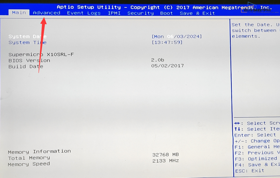

1.开机或者重启后,一直按del键[键盘右下角],进入bios内

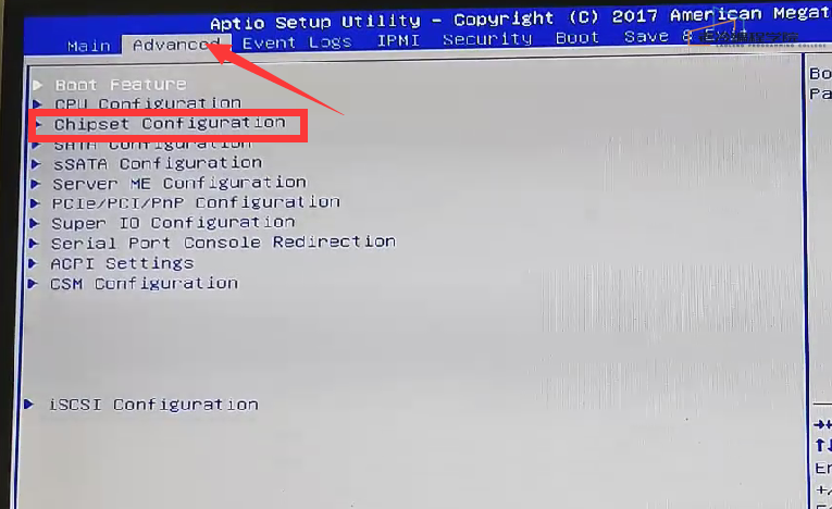

2.方向键->右键切换到Advanced页面
3.方向↓下键,选择Chipset Configuration,回车

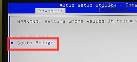

4.选择South Bridge,回车

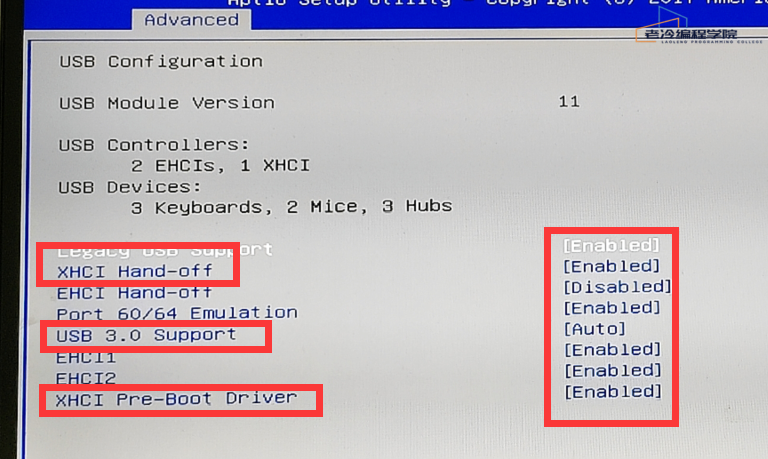

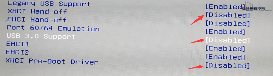

5.把所有xhciusb3.0开头的选项,切换成Disabled
6.如下,按F4保存退出bios,等待系统重启到window系统,即可
