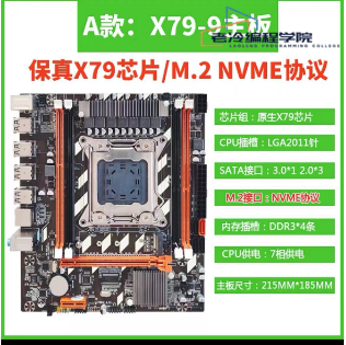

1.主板选购建议:选电脑主要看主板,必须ATX大板

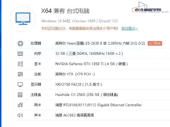

              现阶段推荐
              1. 浪潮M2220双路x79主板,前置usb 80台+后置usb80台,带了160台[群控投屏减半]

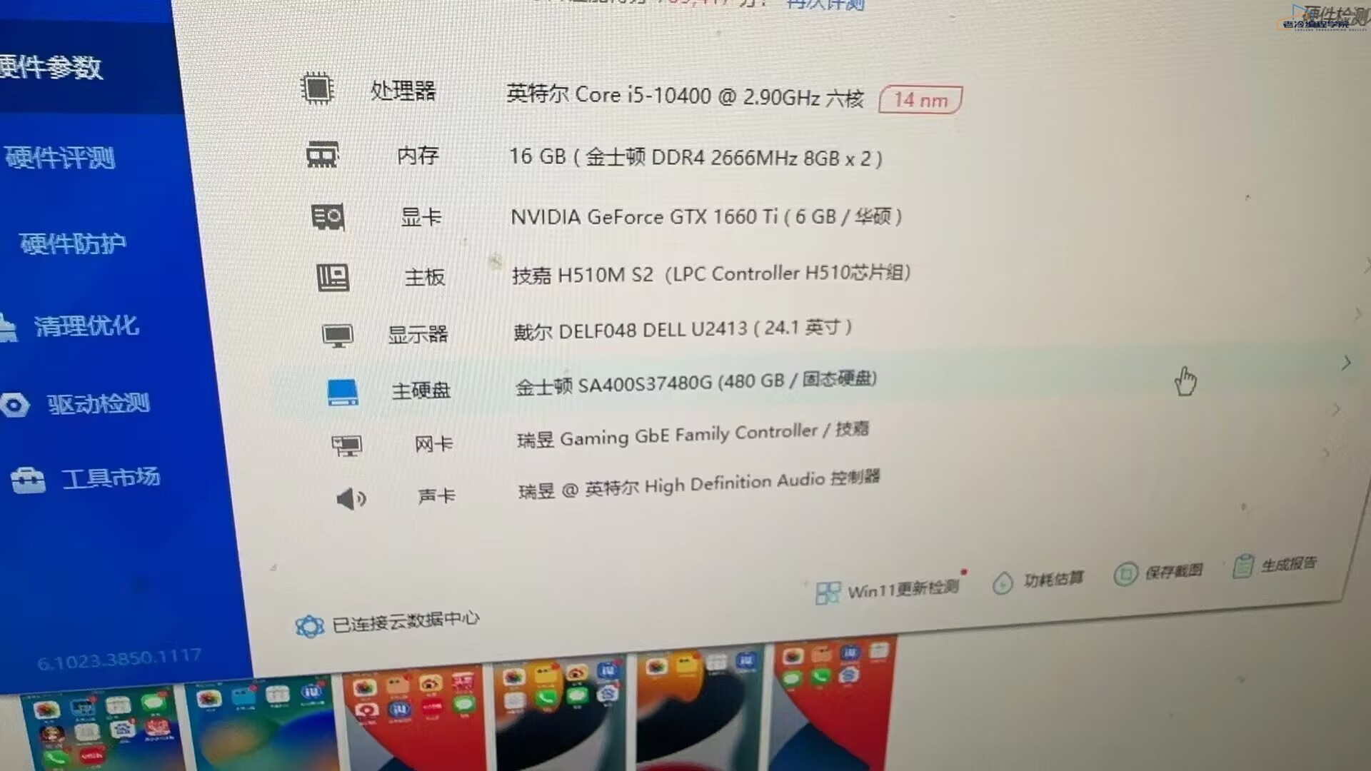

              2. 技嘉H510M配合10代intel cpu,据说可以带48-96台[群控投屏减半]

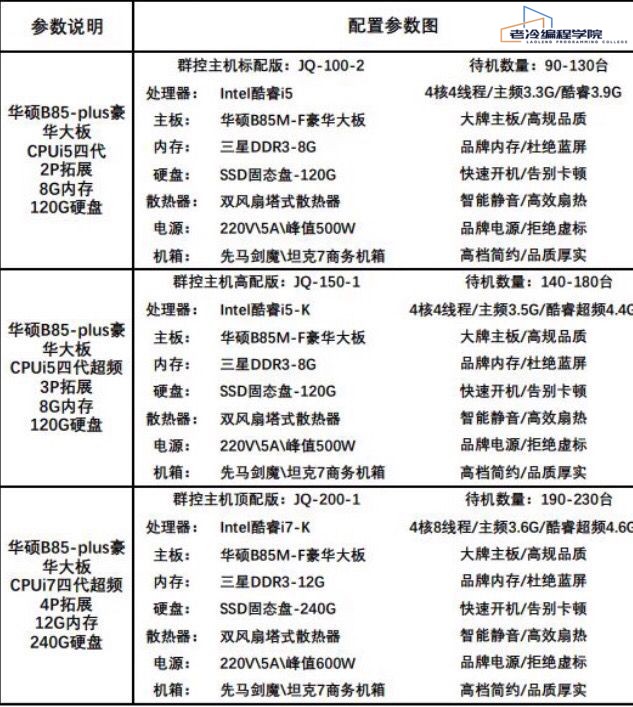

              7. B85,淘宝买关键词,华硕 B85 大板[带机量跑脚本50左右,群控投屏30-40左右]
              8. 华硕/华南x79[带机量跑脚本80左右,群控投屏50-60左右]
主要吃usb带宽,要插usb2.0接口,需要关闭xhci功能[有的需要关闭usb3.0功能]
更稳定,带机量更多

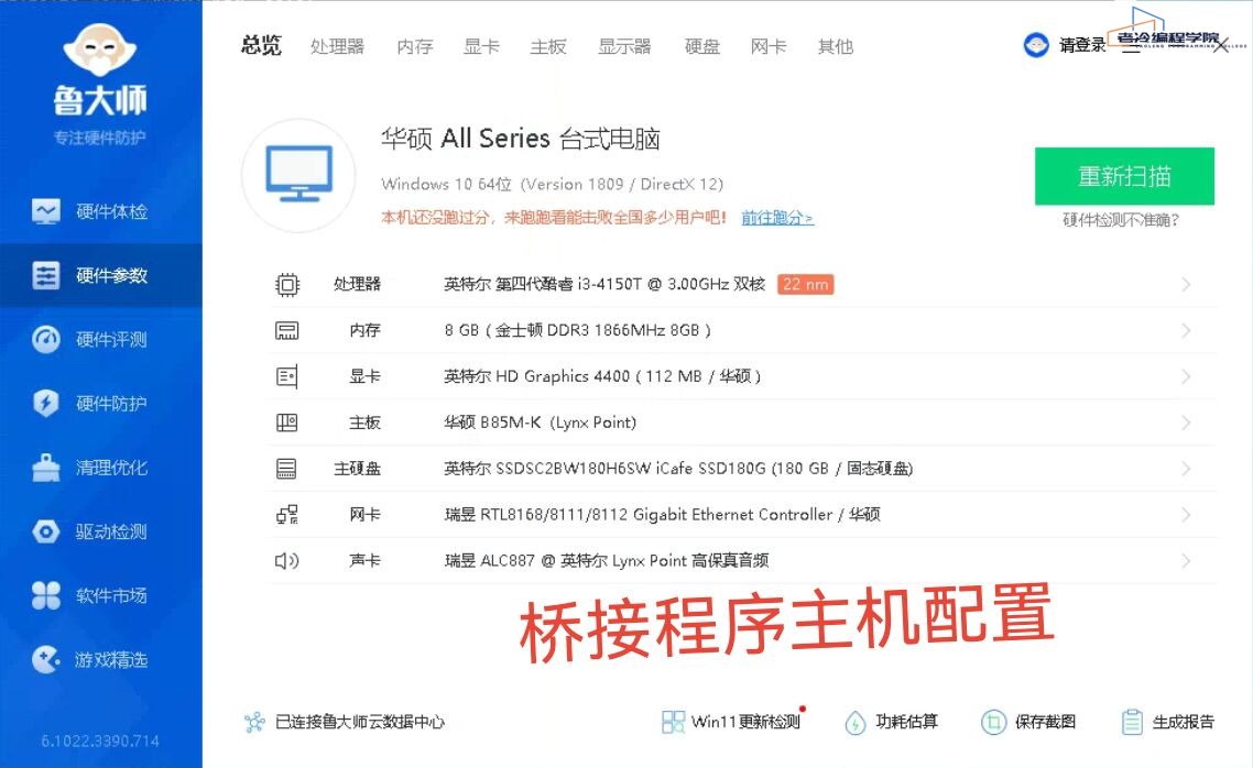

6.高级组网,i5+b85主板作为桥接使用,连接50台左右,

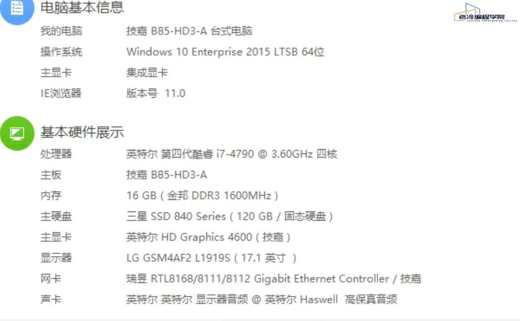

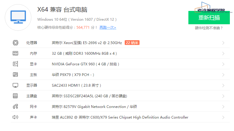

3.某学员电脑配置,参考
I5-10400配合技嘉H510M,据说带了48-96台,投屏不卡
3.1
配置1[存疑,技嘉主板有人反馈只带了20台,先问商家有没有大板]
配置2
配置3[此配置的带机量为淘宝吹嘘的安卓数据,IOS带机量实际参考文章开头]
配置4[此配置为高级组网下级设备,无法直接跑脚本,cpu太弱
配置5

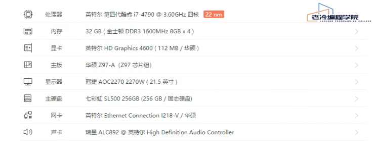

配置6. 60台
