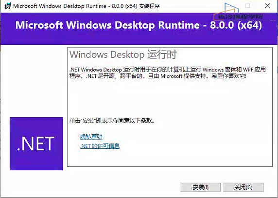

2,先安装这个依赖环境.NET 8.0 Desktop Runtime(点左边文字下载),然后安装它。
或者手动到这个微软官方网站下载:NET 8.0 Desktop Runtime

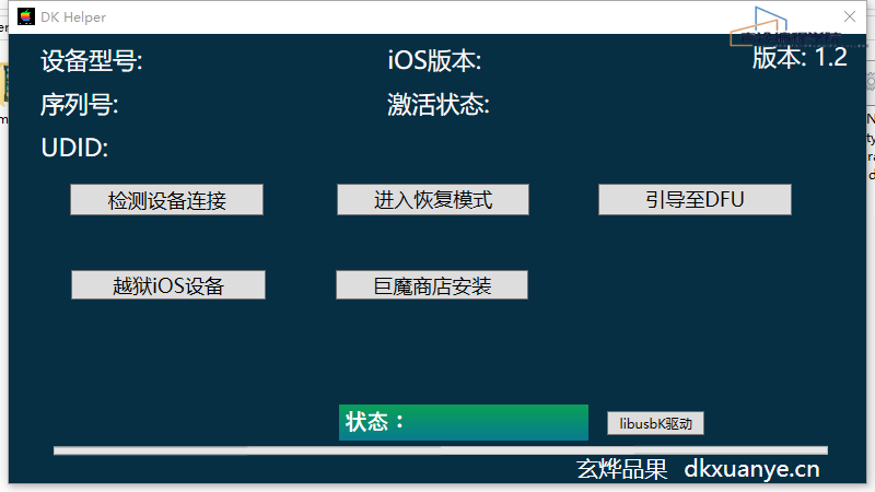

3,连接iOS设备到电脑,如果是8/8P/X取消锁屏密码。打开Dk_Helper,点击检测设备连接
4,点击进入恢复模式,引导设备进入恢复模式状态,为下一步做准备。

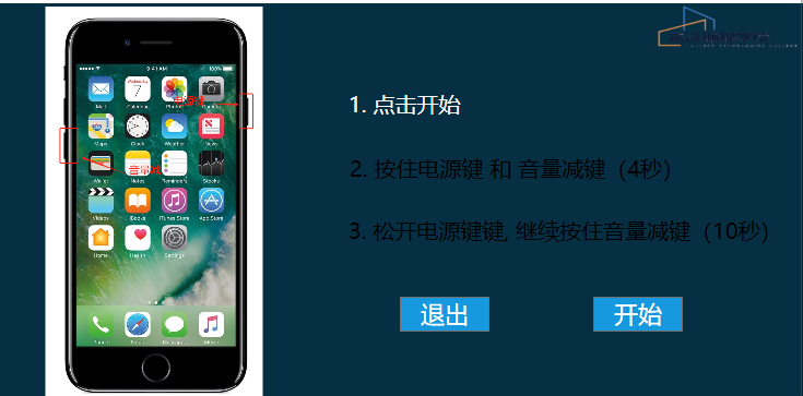

5,点击引导至DFU,根据提示操作,先点 开始按钮,然后按键。
苹果6S/6SP/SE返回键+电源键一起按住4秒,然后松开电源键,继续按住返回键10秒
苹果7~~X音量减键+电源键一起按住4秒,然后松开电源键,继续按住音量减键10秒

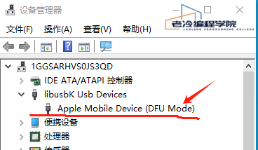

7,打开电脑上的设备管理器,以便于后面的操作。

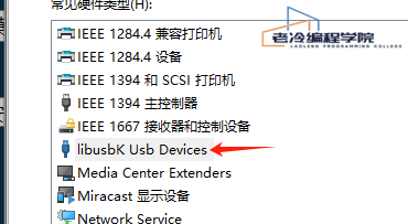

8,点击工具界面右下角按钮 libusbK驱动,开始安装这个第三方驱动。在弹窗界面中,直接点下一步,安装完成。
iOS设备显示在libusbK驱动下方是正确的。
9,点击越狱iOS设备,弹窗提示切换到libusbK驱动,点击确定。继续之后,苹果设备会亮起白苹果logo,还会看见下面这个弹窗页面,现在 先不要点击它、先不要点击它、先不要点击它。
10,系统自动调用pwndfu漏洞,引导设备。

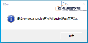

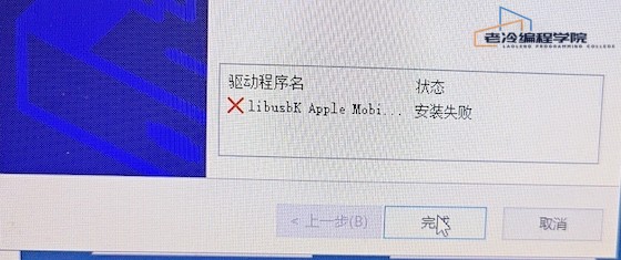

11,再次点击工具界面的 libusbK驱动 按钮,然后点下一页,下一页,继续更新驱动。更新完成后。
如果你遇到上面这种更新驱动安装失败,请安装这个完成版的驱动:libusbK-3.0.7.0

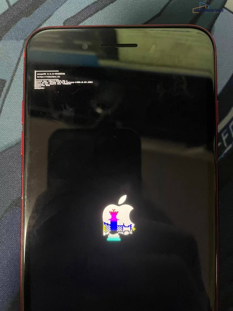

12,新的情况,这时你会看到iOS设备屏幕跑动代码,logo图标上是彩色国际象棋棋子如果你没能到这一步,那么重启手机,重新进DFU模式开始。
13,在设备管理器看到PongoOS USB Device,右键更新驱动程序,浏览我的电脑,让我从计算机上的可用,找到libusbK Usb Device,下一步,下一步,确定。

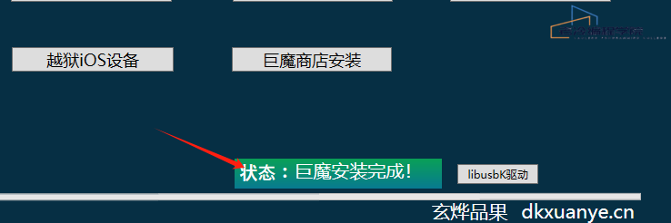

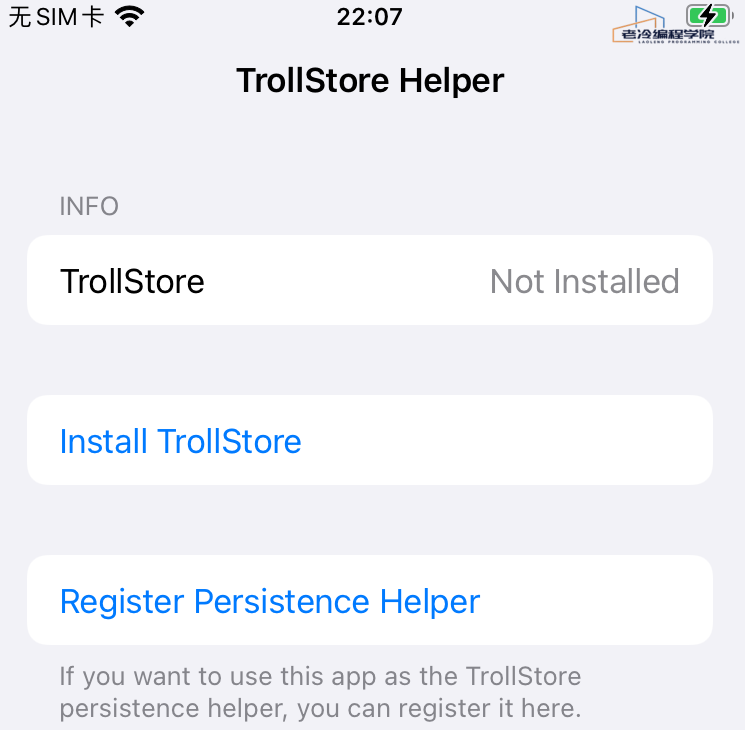

16,点击巨魔商店安装,会检测设备越狱情况,然后开始安装。如果提示:设备没有越狱成功,端口被占用的话,解决办法是打开爱思助手,工具箱,打开SSH通道。然后再次打开工具,点击巨魔商店安装
12,回到手机端,打开iOS桌面的提示应用程序,点击install TrollStore(最好全程有魔法上网)
